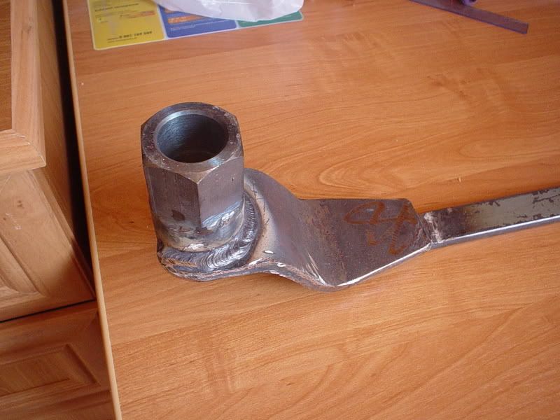

« Odpowiedz #13 : Marzec 13, 2008, 13:22:15 »
A oto najlepszy i zalecany przez service manual sposób zablokowania koła pasowego klucz sześciokątny 50 mm ( wyrób własnej produkcji) nie ma siły na to he he

« Odpowiedz #14 : Marzec 13, 2008, 17:56:28 »
No piękny kluczyk, tylko powiedz gdzie dorwałeś nakrętkę 50mm (albo 2 cale) bo też chciałem sobie taki pospawać?

« Odpowiedz #15 : Marzec 13, 2008, 19:26:40 »
No to jest cięte z pręta sześciokątnego pełnego, wiercony otwór wewnętrzny fi 32mm na nasadkę 19 mm i ramię do tego . A dostęp miałem u znajomego w pracy w warsztacie ślusarskim
